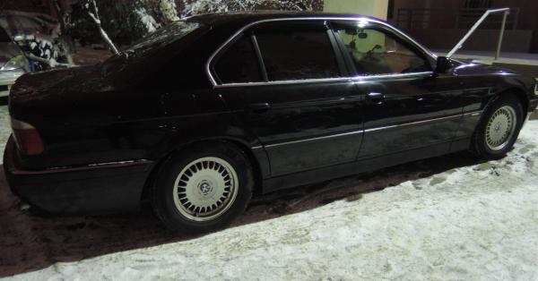

С месяц назад взял новые зимние Kumho I Zen KW 31, с дисками тоже разобрались, все - таки нашел где смогли снять "бронированную" резину по адекватной цене, точнее срезать (см. фото),так что теперь с зимними колесами порядок. Кстати, шинами очень доволен, во время Рождественских снежных ночей испытал их по полной, даже и не знал, что машина на какой бы то ни было резине может себя так уверенно чувствовать на снегу.
Теперь на время зимы выглядит так.
