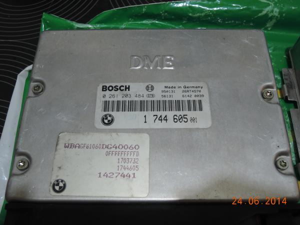

Руслан Е38 Опубликовано 24 июня, 2014 Автор Опубликовано 24 июня, 2014 такие штоль нужны? Если верить карбофосу, то да
Руслан Е38 Опубликовано 24 июня, 2014 Автор Опубликовано 24 июня, 2014 Видимо у Саши есть такой блок:) У Саши злое бельмондо? Есть его номер? Он разборкой занимается?
Злое_Бельмондо Опубликовано 24 июня, 2014 Опубликовано 24 июня, 2014 У Саши злое бельмондо? Есть его номер? Он разборкой занимается? Блок не мой,а товарища,узнаю цену-отпишу.
Руслан Е38 Опубликовано 24 июня, 2014 Автор Опубликовано 24 июня, 2014 Сегодня второй день как разбираюсь с этими блоками и микросхемами, вроде бы теперь понял что к чему. Заезжал сегодня снова к Косте в гараж, застал его на этот раз на работе, поговорил, он сказал, что прошивки у него нет, если я найду ее в инете, то он зальет ее на мою микросхему, потому что самому ему некогда заниматься поиском. Затем позвонил Андрею корбофосу и поинтересовался почему он не может прошить микросхему как требуется в то время как на Канавто с уверенностью пообещали все сделать без проблем, на что он ответил, что, возможно у них просто есть какое - то дилерское оборудование и снова сказал, что ничем помочь не сможет. Сегодня же прислал мне Саша БМВ краш блок именно от моего!!! 4х литрового движка и что вы думаете машина в очередной раз не завелась. Вместе с Антоном предположили, что не заводится, возможно, из - за того, что ЕВС не привязан после установки блока от Саши. Антон подсоединил комп и оказалось, что вообще нет соединения с ЕВС, а прошивка в блоке сказал наоборот с ЕВС поэтому и не заводится, сказал, что надо залить прошивку в микросхему без ЕВС и все заработает. Я тут же поинтересовался почему же тогда прошивка Рахмана без ЕВС не подошла с 4л М60, Антон ответил, что на Е34 и Е38 даже с одинаковыми движками разные прошивки - вот такой гемор. Снова позвонил Андрею, объяснил ситуацию, он сказал, что можно будет залить прошивку в микросхему без ЕВС, если она на 512 Кб, если на 256 то нет. Хотя я к нему уже приезжал вчера с 512 килобайтной микросхемой и все - равно не подошла установленная прошивка - может потому что он залил с ЕВС. Блок от 4х литровой решил брать по совету Андрея корбофоса, так каково же было мое удивление когда я сравнил номера на моем блоке и на присланном Сашей и они оказались одинаковыми, т.е. блоки одинаковые что на 3л., что на 4л. движках, только сами микросхемы установленной прошивкой отличаются (Антон оказался прав). Днем Андрею скажу об этом - пусть знает. Смотрите фото (на первом фото присланный, на втором мой). Посмотрим что принесет день грядущий. Когда приехал к Косте у него возле гаража стояла Е38 740, воспользовавшись случаем посмотрел под капотом как выглядит механизм ASC - антибукс (который у меня почему - то отсутствует, хотя должен быть) и немного позже приобрел и его (вместе с блоком двигателя пришел). Только разъем на него с проводами нужен еще. Кстати, может кто знает куда идут эти 2 провода, выходящие сверху от разъема? На фото в овале сам механизм (моторчик) ASC, а стрелкой указано место куда подходит трос от него, а подходит он к дроссельной заслонке ASC.
Noprolimit Опубликовано 26 июня, 2014 Опубликовано 26 июня, 2014 Ну на картинках видно только одна разница в номерах, 1744605001 и 1740732001

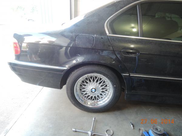

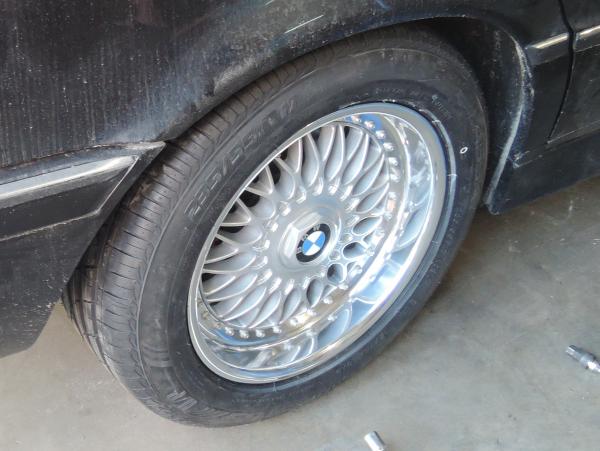

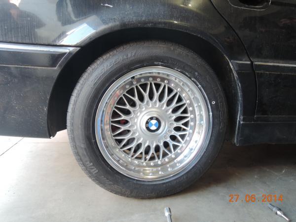

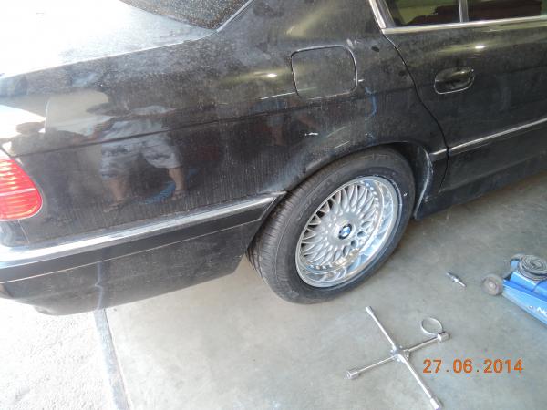

Руслан Е38 Опубликовано 27 июня, 2014 Автор Опубликовано 27 июня, 2014 Да, двери с ключа открываются. Вот такие колеса скоро будут у меня!!!
Gilgo Опубликовано 28 июня, 2014 Опубликовано 28 июня, 2014 Да, двери с ключа открываются. Вот такие колеса скоро будут у меня!!! Мда уж...
reddv8 Опубликовано 28 июня, 2014 Опубликовано 28 июня, 2014 радиус не для семерки , ты столько денег вбухал в нее, че не можеш себе позволить р18-19 ?
Руслан Е38 Опубликовано 28 июня, 2014 Автор Опубликовано 28 июня, 2014 радиус не для семерки , ты столько денег вбухал в нее, че не можеш себе позволить р18-19 ? Не хочу р19 - каждую колдоебину ощущать. Р 18 можно было бы, но не подворачивалось хороших. Почему не для семерки? Для нее идут колеса от 16 до 18 радиуса. Или ты имеешь в виду, что 18 - 19 смотелись лучше бы.
Shift Up Опубликовано 28 июня, 2014 Опубликовано 28 июня, 2014 Да, русик, 18ые на ней лучше бы смотрелись, тот же 5 стиль, или 37 или 32. Но не эти - маленькие
Руслан Е38 Опубликовано 28 июня, 2014 Автор Опубликовано 28 июня, 2014 Да, русик, 18ые на ней лучше бы смотрелись, тот же 5 стиль, или 37 или 32. Но не эти - маленькие Зато помягче буде, что для меня важнее вида. Да, русик, 18ые на ней лучше бы смотрелись, тот же 5 стиль, или 37 или 32. Но не эти - маленькие Если честно, я бы вообще 16 поставил с высотой в 60, но вид тогда вообще никакой будет, в данном случае хоть сами диски немного делают общий вид значительно лучше.
