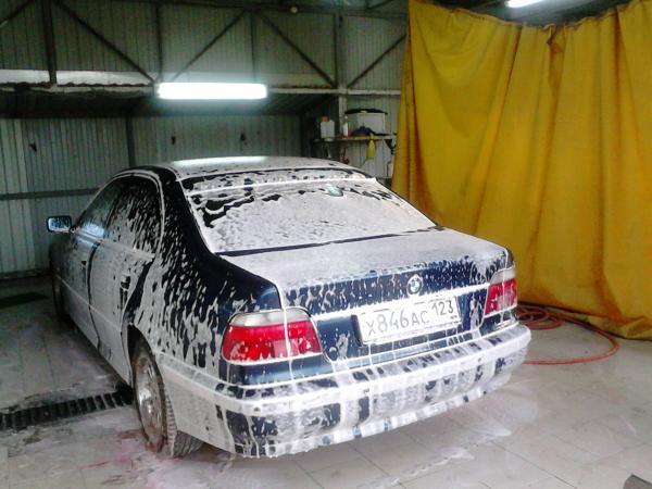

Съездил на мойку перед открытием шашлычного сезона:)
post-5848-0-71673100-1399823379_thumb.jp
post-5848-0-26624500-1399823413_thumb.jp
