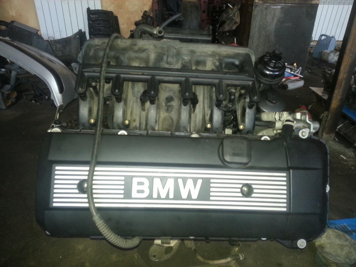

Лобовая часть двигателя.
20150807_200701.thumb.jpg.46a98474fc8a21

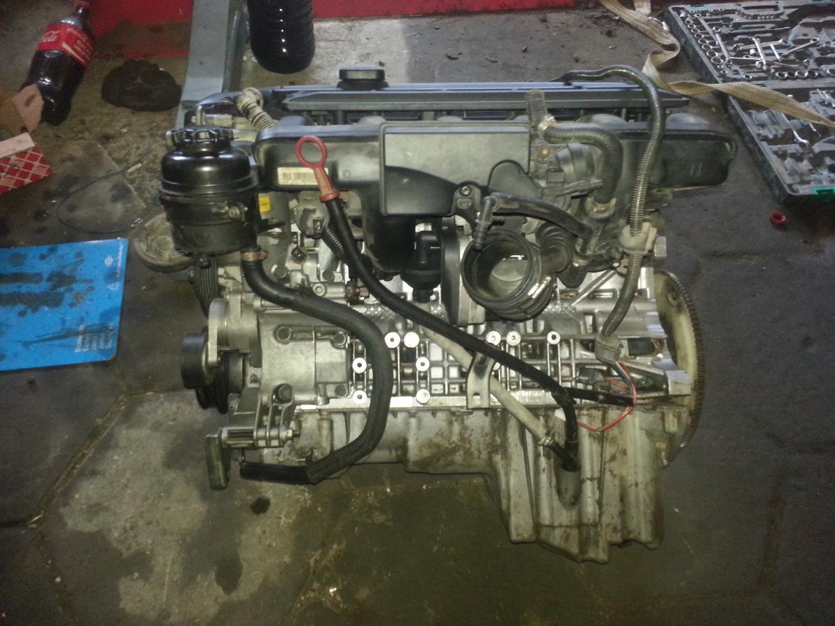

Профиль двигателя
20150807_200702.thumb.jpg.0347d97f79467b20150807_200747.thumb.jpg.082eabed38bb9d

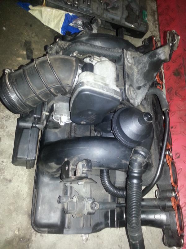

Всасывающий коллектор
20150807_200748.thumb.jpg.83ea00f51d7e0220150807_200749.thumb.jpg.1ab7a00a72ccde

ГУР и бочек
20150807_221942.thumb.jpg.98e0fb9c55b95020150808_000658.thumb.jpg.9326313590a96e

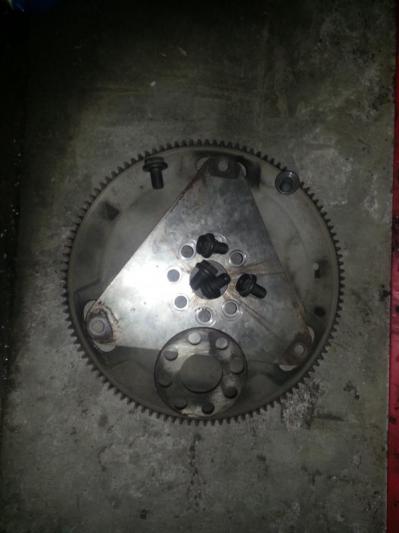

Моховик
20150807_201416.thumb.jpg.db54ed6319f2d9

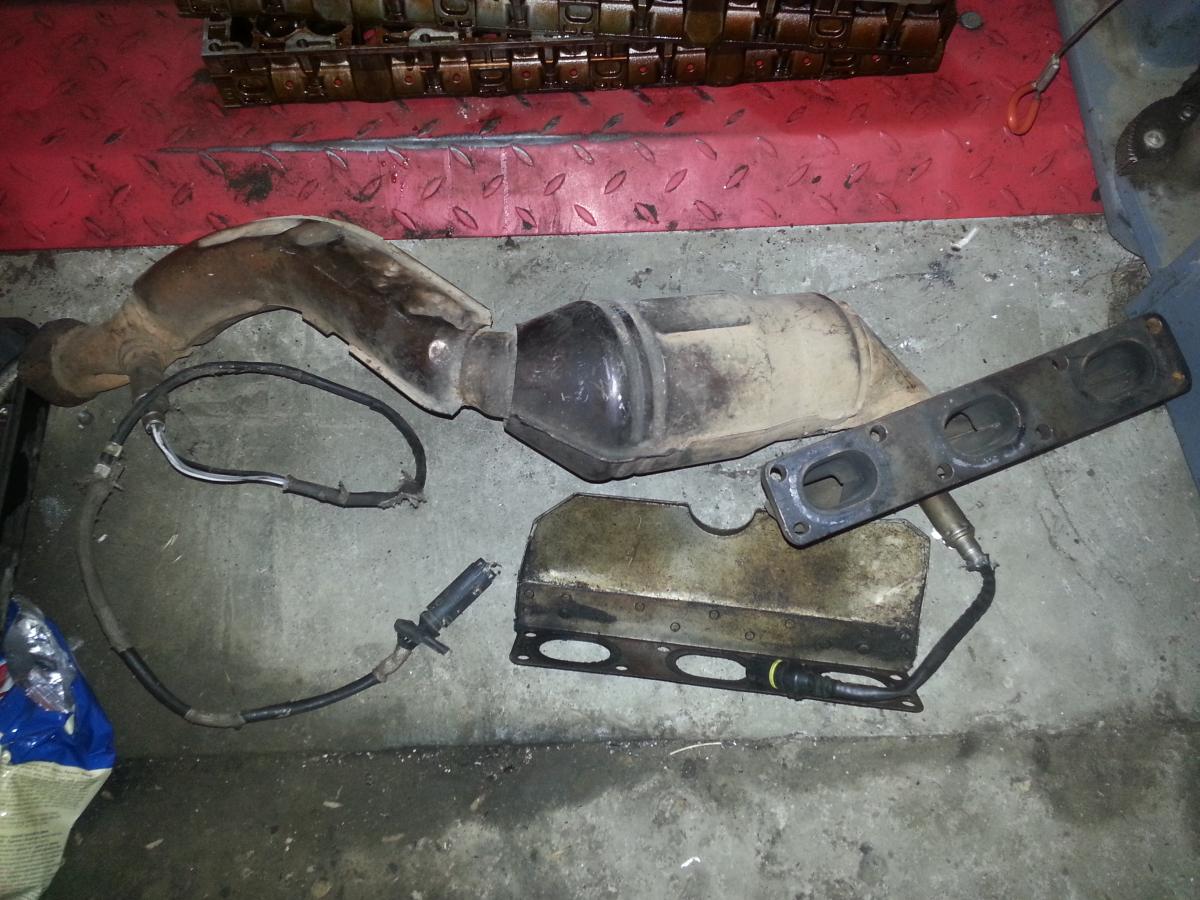

Катализаторы
20150807_222503.thumb.jpg.74e1fa0fb91a7520150807_222603.thumb.jpg.0b9a9f7e8c9828
