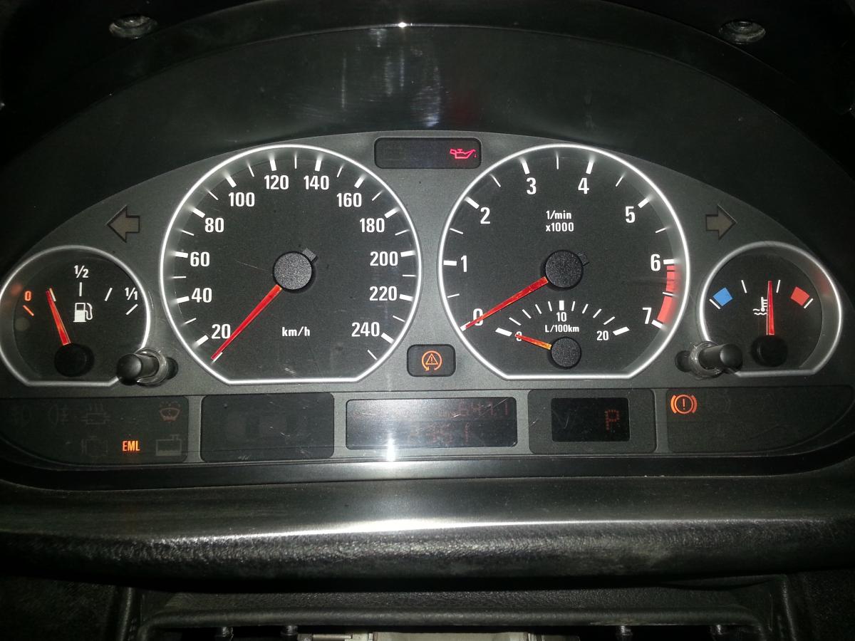

Waynax Опубликовано 29 октября, 2015 Автор Опубликовано 29 октября, 2015 Всем доброго времени суток. Собрал все, завел. Check Engine и EML горят на табло, при диагностики показывает Электро магнитный клапан холостого хода, аж четыре штуки. При подключении воздухомера (воздухомер отключен так как он не рабочий), пропадают ощипки по холостому ходу и появляются 4 ощипки по воздухомеру. АКПП работает как надо, нигде ничего не течет, переделок делать не надо, но вот по всей видимости переключение передач короткое (может все из за аварийного режима EML).

Waynax Опубликовано 16 ноября, 2015 Автор Опубликовано 16 ноября, 2015 Колёк1982 не думаю что предется менять АКПП, если и менять, то надо будет менять на МКПП (иначе нет смысла) как я уже прежде все описывал, все сделал, завёл, катаюсь. Поставил MS43 от Е39 МКПП, EWS, ABS, щиток и все остальное своё родное (от 318i) DME и EWS спарили, скинули адоптацию, сделали мне какой то тюнинг в прошивка. Включаю зажигание, горит EML и курсовая стабилизация, при заводе двигателя сек. через 4-5 загорается индикатор шестеренки на табло положения АКПП. По двигателю у меня 4 раза повторяется ошибка по электро магнитному клапаны х.х. Так же ошибка по шине CAN (ну это по всей видимости из за того что блоки EWS, ABS и т.д. закодированы род 4 целиндра). Теперь мне интересно знать, какие блоки нужно кодировать, и чем их шить (i-com-ом или програматором), или просто нужно править через NCS Expert? Skley какой двигатель, М54, или М52TU?

Колёк1982 Опубликовано 23 ноября, 2015 Опубликовано 23 ноября, 2015 Кодировать нцсом желательно все блоки которые в авто. Ездит и работает правильно это разные вещи, если эбу акпп не ругается на движок то все хорошо.
Waynax Опубликовано 15 декабря, 2015 Автор Опубликовано 15 декабря, 2015 Кодировал все блоки кроме RAD (так как голова с другого авто.) Все работает как бы правильно, но DSC в отключке. (
